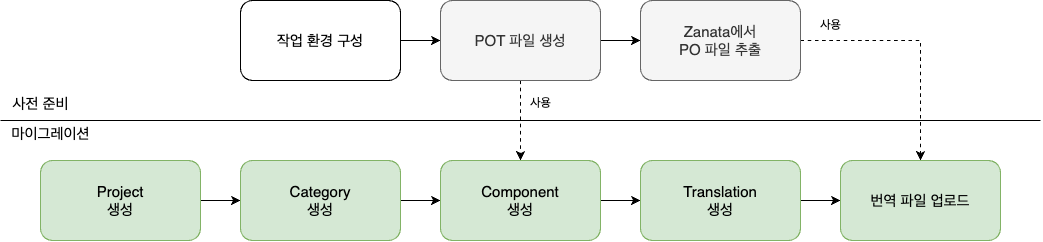

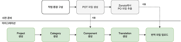

전체적인 흐름
전체적인 흐름은 아래와 같습니다.
Weblate 구성 요소에 대해 알아보자! 을 읽어보시는 것을 추천드립니다.
  1. 프로젝트 생성
  2. 카테고리 생성
  3. 컴포넌트 생성
  4. 번역 생성
  5. 번역에 번역 파일 업로드
구체적으로 어떻게 설정했는지 아래에서 설명하겠습니다.

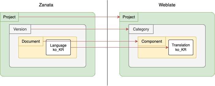

Zanata와 Weblate 플랫폼의 프로젝트의 일부 구성은 기능은 동일하지만 명칭이 다릅니다. 그러므로 기능별로 구성요소를 매핑하여 프로젝트 구조를 구성했습니다.
일부 기능은 Weblate에 존재하지 않아 대체 기능을 찾아 이를 보완했습니다.
  • Weblate에서는 version 기능이 따로 없어, 여러개의 컴포넌트를 묶을 수 있는 Category를 사용했습니다.

카테고리(Category)는 여러개의 컴포넌트를 하나로 묶어서 관리할 수 있는 분류 단위입니다.

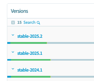

Zanata에서는 Version을 활용해서 오픈스택의 릴리즈 버전을 나타냅니다. 그러나 Weblate에서는 버전을 표시해주는 별도의 기능이 없습니다.
Zanata에서 Version의 구조를 분석해보니 모두 동일한 Document으로 구성되어 있었습니다. 그러므로 이와 비슷한 기능인 카테고리를 활용하여 Version을 구현했습니다.

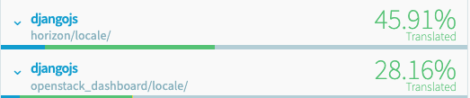

예로 Horizon은 서로 다른 경로로 구성된 djangojs Document를 가지고 있습니다.
서로 다른 경로에서 번역 파일이 저장되어 관리되어 djangojs 이름이 동일하더라도 서로 다르게 인식됩니다.구체적인 경로는 zanata.xml 내 rule를 통해 번역 파일 저장 규칙을 확인할 수 있습니다.
<rules>
  <rule pattern="**/*.pot">{path}/{locale_with_underscore}/LC_MESSAGES/{filename}.po</rule>
</rules>
규칙을 토대로 번역 파일이 아래와 같은 경로로 저장됩니다.
  • horizon/locale/ko_KR/LC_MESSAGES/djangojs.po
  • openstack_dashboard/locale/ko_KR/LC_MESSAGES/djangojs.po

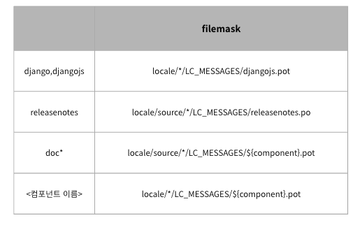

filemask
파일 마스크는 신번역 파일 검색 및 배치 규칙을 정의하는 기준입니다.
번역 플랫폼은 새로운 번역 생성 시 * 에 국가 이름을 삽입합니다.
예로 */django.po 를 filemask로 설정했다고 가정해봅시다. 번역 플랫폼에서 한국(ko_KR) 번역을 추가하게 되면 레포지토리 내에 ko_KR/dango.po 형태로 저장됩니다.
파일 마스크는 프로젝트 유형에 따라 다르므로, 분기를 통해 파일마스크를 지정해야 합니다.

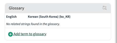

is_glossary
glossary 컴포넌트인지 확인하는 속성입니다.
glossary는 용어집으로 빈번하게 쓰이는 기술 용어를 저장함으로써 번역의 일관성과 정확성을 보장하는데 도움을 줍니다. Weblate에서도 쉽게 glossary를 저장하고 사용할 수 있도록 서비스를 제공해주고 있습니다.
컴포넌트는 glossary 컴포넌트, 일반 컴포넌트 유형이 있습니다.
glossary 컴포넌트는 용어집을 의미하며, 번역 플랫폼을 통해 쉽게 관리할 수 있습니다. 다양한 컴포넌트와 공유가 가능하므로, 프로젝트 당 하나의 glossary만 구성할 수 있도록 구현했습니다.
기능적인 차이점은 file_mask 유형입니다.
tbx는 TermBase eXchange 를 뜻하며 용어집을 교환하기 위한 표준 XML 형식입니다. 주로 용어집 데이터 포맷으로 많이 사용됩니다.

일반 컴포넌트의 경우 프로젝트 유형에 따라 filemask, new_base를 다르게 설정해줘야 합니다.

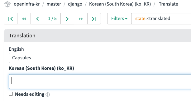

번역(Translation)은 작업의 단위입니다. 실제 사용자는 플랫폼을 통해 번역에서 번역 작업을 수행하게 됩니다.
만약에 releasenotes 파일을 한글로 번역하고 싶다고 가정해봅시다. releasenotes의 원문 파일을 가져와 한글로 번역할 것입니다.
Weblate의 구성요소에 빗대어 설명해봅시다. releasenotes 컴포넌트에서 new_base를 가져와 file_mask 형태로 번역 파일이 저장될 것입니다. 이 설정만으로는 어떤 언어로 번역할 것인가가 정의되어 있지 않습니다. (filemask는 * 로 locale 코드 위치만 지정할 뿐 정확하게 명시되어 있지 않습니다.)
즉, 번역할 언어를 나타내는 구성 요소가 Translation이라고 생각하시면 됩니다.
