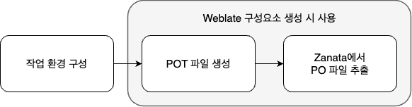

전체적인 흐름
Weblate 마이그레이션은 결국 Zanata에 있는 번역 데이터를 기반으로 Weblate의 구성 요소에 맞게 새로운 번역 프로젝트를 생성하는 것과 같습니다. 일반적인 번역 플랫폼은 번역 템플릿 파일(POT)을 기준으로 번역 파일(PO)을 생성하는 구조를 가지고 있습니다. Weblate 마이그레이션에서도 번역 플랫폼이 사용하는 POT, PO 파일이이 필수적으로 요구됩니다.
준비 단계에서는 크게 3가지 절차로 나뉩니다.
  1. 작업 환경 구성
  2. POT 파일 생성
  3. Zanata에서 PO 파일 추출
자세한 내용은 아래에서 설명하겠습니다.
