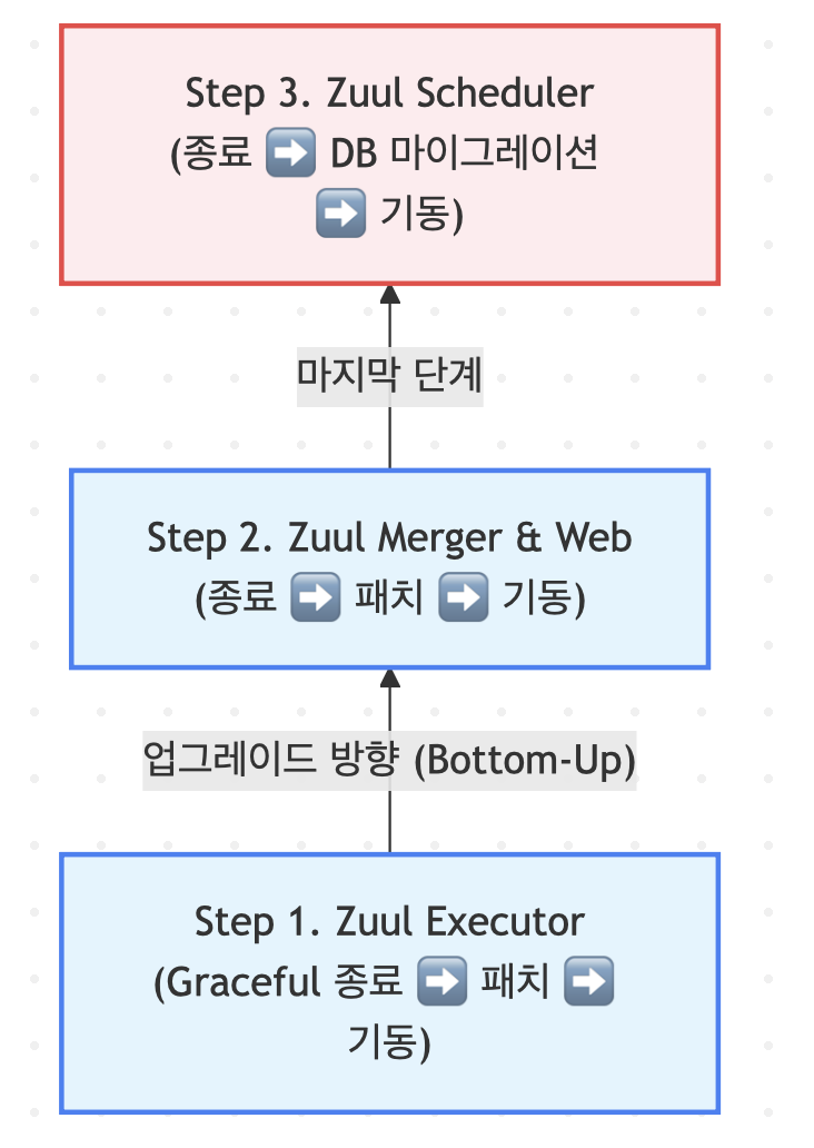

권장 업그레이드 파이프라인 (Bottom-Up)
롤링 업그레이드 시 아무 컴포넌트나 먼저 껐다 켜면 안 됩니다. 구버전의 스케줄러가 신버전의 스케줄러와 소통하려면 **하위 호환성(Backwards Compatibility)**이 유지되어야 하기 때문입니다. 따라서 말단에서 작업을 수행하는 노드부터 핵심 뇌 역할을 하는 노드 순으로 Bottom-up 방식의 업그레이드를 진행해야 합니다.
Step 1. Zuul Executor (실행기)
가장 먼저, 실제 테스트 잡을 수행하는 **실행기(Executor)**를 업그레이드합니다.
Zuul은 sigterm_method=graceful 설정을 통해 진행 중인 작업이 끊기지 않고 끝날 때까지 대기한 후 안전하게 종료할 수 있습니다.
# 1. 실행기 종료 (기존 잡이 끝날 때까지 대기)
$ sudo systemctl stop zuul-executor
# 2. 패키지 버전 업그레이드 진행
$ pip install --upgrade zuul
# 3. 새로운 버전으로 실행기 재시작
$ sudo systemctl start zuul-executor
Step 2. Zuul Merger (병합기)
Git 레포지토리의 코드를 병합하는 역할을 하는 **병합기(Merger)**를 두 번째로 업그레이드합니다.
# 병합기 서비스 중지 후 패치 및 재시작
$ sudo systemctl stop zuul-merger
$ sudo systemctl start zuul-merger
Step 3. Zuul Scheduler (스케줄러)
말단 노드들의 업그레이드가 모두 끝났다면, 마지막으로 파이프라인과 큐(Queue) 상태를 관리하는 스케줄러를 재시작합니다. 이 단계에서는 DB 마이그레이션이 수반될 수 있음에 유의합니다.
# 스케줄러 업그레이드 및 재시작 (DB 마이그레이션이 수반될 수 있음)
$ sudo systemctl stop zuul-scheduler
$ sudo systemctl start zuul-scheduler

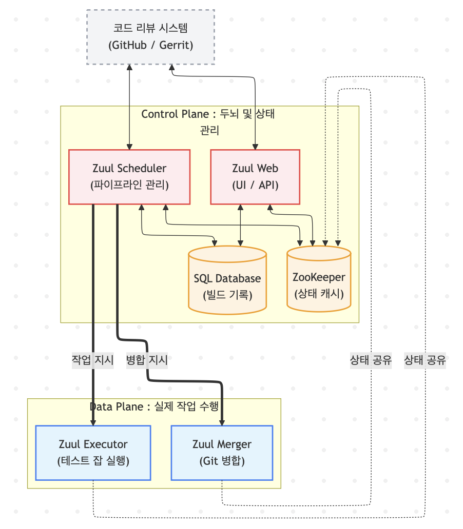

결론: Zuul 분산 환경 설계의 이점
Zuul은 대규모 분산 환경을 고려하여 설계되었기 때문에, sigterm_method=graceful 설정과 ZooKeeper를 활용한 상태 관리를 통해 업그레이드 시의 충격을 최소화할 수 있습니다.
  • **Control Plane(스케줄러, 웹, DB, ZooKeeper)**과 **Data Plane(Executor, Merger)**의 분리로, 말단 노드부터 순차 업그레이드가 가능합니다.
  • ZooKeeper를 통한 분산 상태 공유로, 컴포넌트 간 일관된 상태를 유지하며 롤링 업그레이드를 수행할 수 있습니다.
  • SQL Database에 빌드 기록을 저장하고, 스케줄러 기동 시 자동 DB 마이그레이션을 수행함으로써 메이저 업그레이드 시에도 절차를 명확히 할 수 있습니다.
아래는 코드 리뷰 시스템(GitHub/Gerrit)과 연동된 Zuul 전체 아키텍처를 나타낸 다이어그램입니다.
