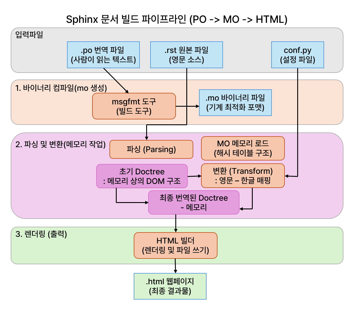

3. 컴파일 및 렌더링 (Compilation): PO → MO → HTML
: Sphinx는 텍스트 파일인 .po를 직접 읽지 않고, 다음과 같은 빌드 파이프라인을 거칩니다.
  1. 바이너리 컴파일 (MO 생성):
    • 빌드 시(make html), msgfmt 도구가 .po 파일을 기계가 읽기 쉬운 바이너리 포맷인 MO (Machine Object) 파일로 컴파일합니다.
    • Sphinx는 이 MO 파일을 메모리에 로드하여 해시 테이블(Hash Table) 구조로 빠르게 조회를 수행합니다.
  2. 파싱 (Parsing) 및 변환 (Transform):
    • Sphinx는 원본 .rst 파일을 읽어 **Doctree(Document Tree)**라고 불리는 구조화된 데이터(DOM 유사 객체)로 메모리에 적재합니다.
    • 이때 conf.py 설정과 메모리에 로드된 **MO 데이터(번역)**를 결합하여, 원본 영문 텍스트를 한글로 매핑(Mapping)합니다.
  3. 렌더링 (Rendering):
    • 최종적으로 완성된 Doctree를 선택된 빌더(HTML 등)가 실제 파일로 출력(Write)하여 웹페이지를 생성합니다.

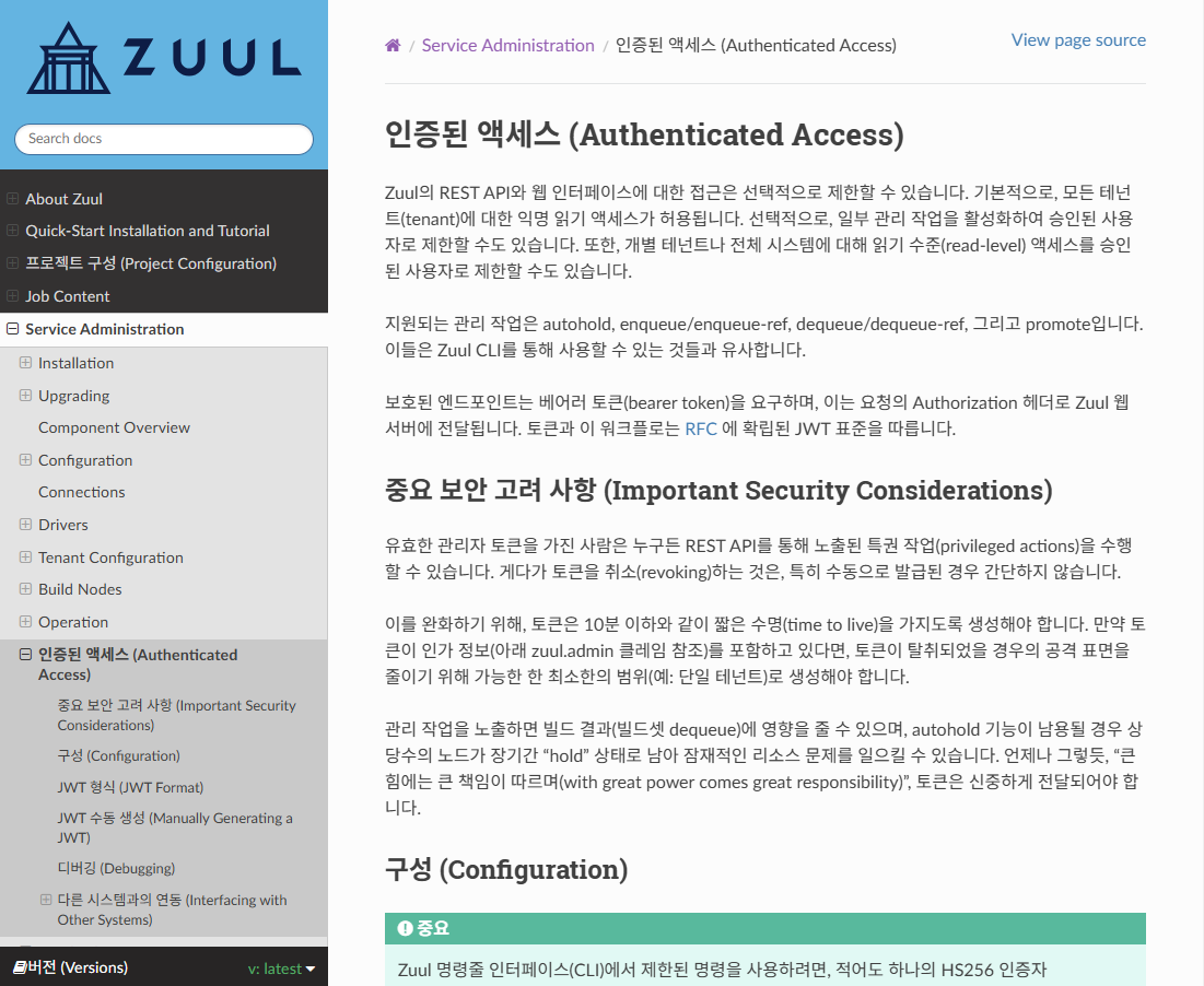

[.po 파일 빌드 완성 예시 이미지]

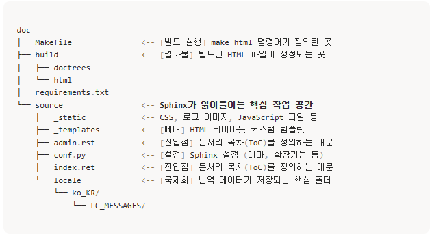

프로젝트 구조
실제 프로젝트 내에서는 다음과 같은 디렉토리 구조 위에서 작동합니다.
** 핵심 구조만 표시하였습니다.
  • source 디렉토리는 Sphinx가 읽어들이는 핵심 작업 공간으로, 실제 작성한 코드입니다.
  • build는 html, css, js(빌드된 파)로 변환된 파일이 저장되는 공간입니다.

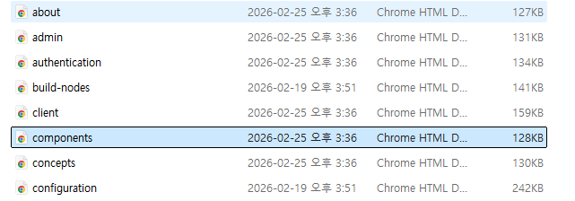

3. 로컬 빌드 실행 (HTML 생성)
작성 번역 내용을 바탕으로 실제 웹 페이지 형태의 HTML 파일을 생성합니다.
# doc 디렉토리에서 실행
# gettext를 통해 최신 메시지 카탈로그 추출 후 HTML 빌드
make gettext
make html
(추후 번역 파일(po 파일) 수정시, 'make html’을 다시 실행해주면 됩니다.)
이렇게하면, 로컬 빌드를 통해 번역 진행을 확인해볼 수 있습니다.

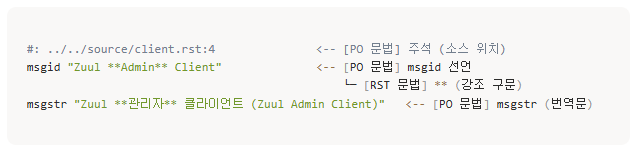

[Sphinx와 i18n를 활용한 국제화(번역)시, 주의사항]
1. 문법에 유의할 것
  • .po 파일 내부를 들여다보면 두 가지 문법이 혼재되어 있음을 알 수 있습니다. 이를 구분하는 것이 정확한 기여의 핵심입니다.
    • PO 문법 (msgid, ""): Gettext가 관리하는 '그릇’입니다. 이 구조가 깨지면 빌드 에러가 발생합니다.
    • RST 문법 (*, :ref:, ::): Sphinx가 해석하는 '내용물’입니다. 이 문법을 잘못 작성하면 빌드는 성공해도 HTML 렌더링이 깨지게 됩니다.
