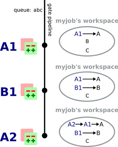

2. Zuul의 추측 기반 병합
Zuul은 Pre-merge Gating 모델을 사용합니다.
변경 사항이 실제 병합되기 전에 모든 검증을 완료해야 합니다.
핵심 아이디어

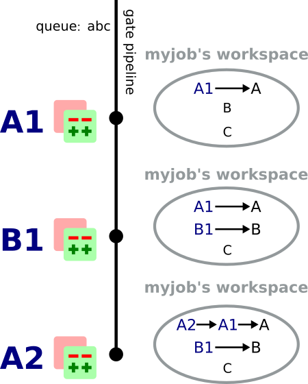

  • 대기열(queue)에 있는 패치들이 이미 병합되었다고 가정함
  • 미래의 가상 상태를 시뮬레이션하여 테스트 수행함
동작 예시
  1. A 패치 테스트 수행
  2. B 패치 테스트 시 → A가 이미 병합되었다고 가정함
  3. C 패치 테스트 시 → A + B 병합 상태 가정함
내부적으로는 다음과 같은 가상 병합을 수행합니다:
git checkout main
git merge A
git merge B
이 방식이 바로 추측 기반 병합입니다.

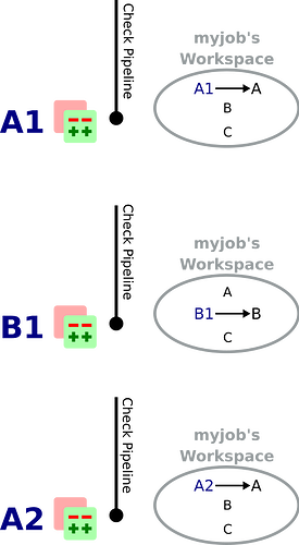

3. Dependent(의존형) vs Independent(독립형) Pipeline

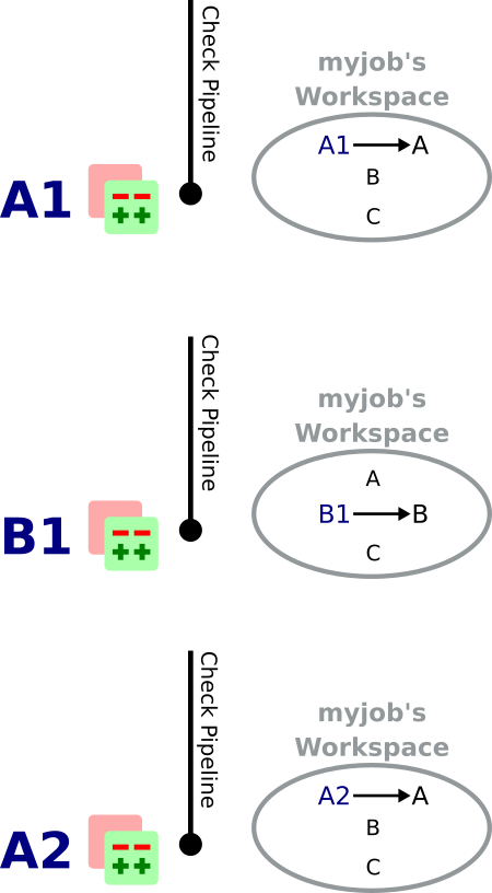

Independent Pipeline (독립형 파이프라인)
  • 각 변경 사항을 독립적인 워크 스페이스에서 테스트함
  • 다른 패치와 상호 영향을 주고 받지 않음
Dependent Pipeline (의존형 파이프라인)
  • 변경 사항을 큐에 묶어 순차적으로 추측 기반 병합함
  • 대규모 협업 환경에서 프로젝트 간 영향을 파악하기에 적합함

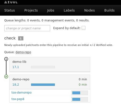

8. Depends-On 사용 예제
이번에는 라이브러리와 애플리케이션을 동시에 수정하는 상황입니다.
상황
  • demo-libmultiply 함수를 새로 추가함
  • demo-repo에서 해당 함수 사용하도록 수정함
  • 두 변경 모두 아직 main에 병합되지 않음
이때 단순히 프로젝트를 묶어주는 required-projects만으로는 부족합니다.
그 이유는 다음과 같습니다:
  • 라이브러리의 특정 패치
  • 애플리케이션의 특정 패치
  • 하나의 논리적 변경 세트로 묶어서 검증해야 하기 때문입니다.
demo-repo 커밋 메시지
Depends-On: https://review.example.com/c/demo-lib/+/12345
Zuul 동작
  1. demo-lib의 해당 패치(12345)를 추측 기반 병합함
  2. 그 위에 demo-repo 변경 사항 추측 기반 병합함
  3. 통합 테스트를 실행함
즉, Depends-On은 “이번 변경이 어떤 변경 위에서 동작해야 하는지”를 선언합니다.
