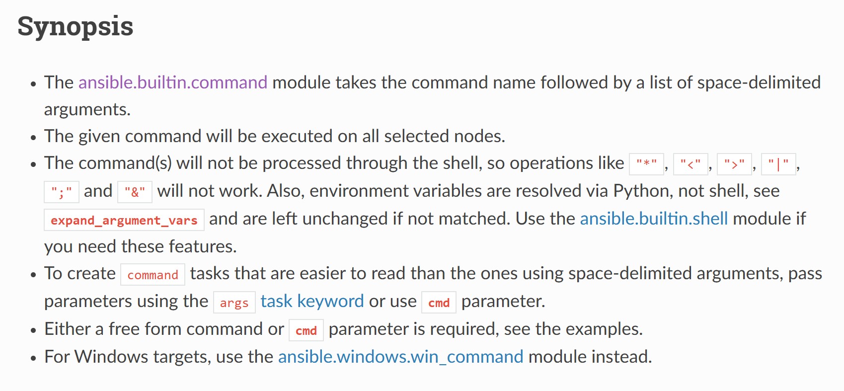

ansible.builtin.command의 Synopsis입니다.
ansible.builtin.shell과 달리 shell을 거치지 않고 프로그램이 실행돼서 | 기호를 통한 연속적인 명령 수행이 불가능하다는 차이점이 있습니다.
연속적인 명령이 필요한 파이썬 환경설정을 ansible.builtin.shell로 해결하고
build-translated-lang.sh 스크립트를 실행하는 부분은 ansible.builtin.command로 해결합니다.

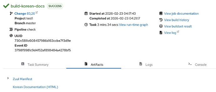

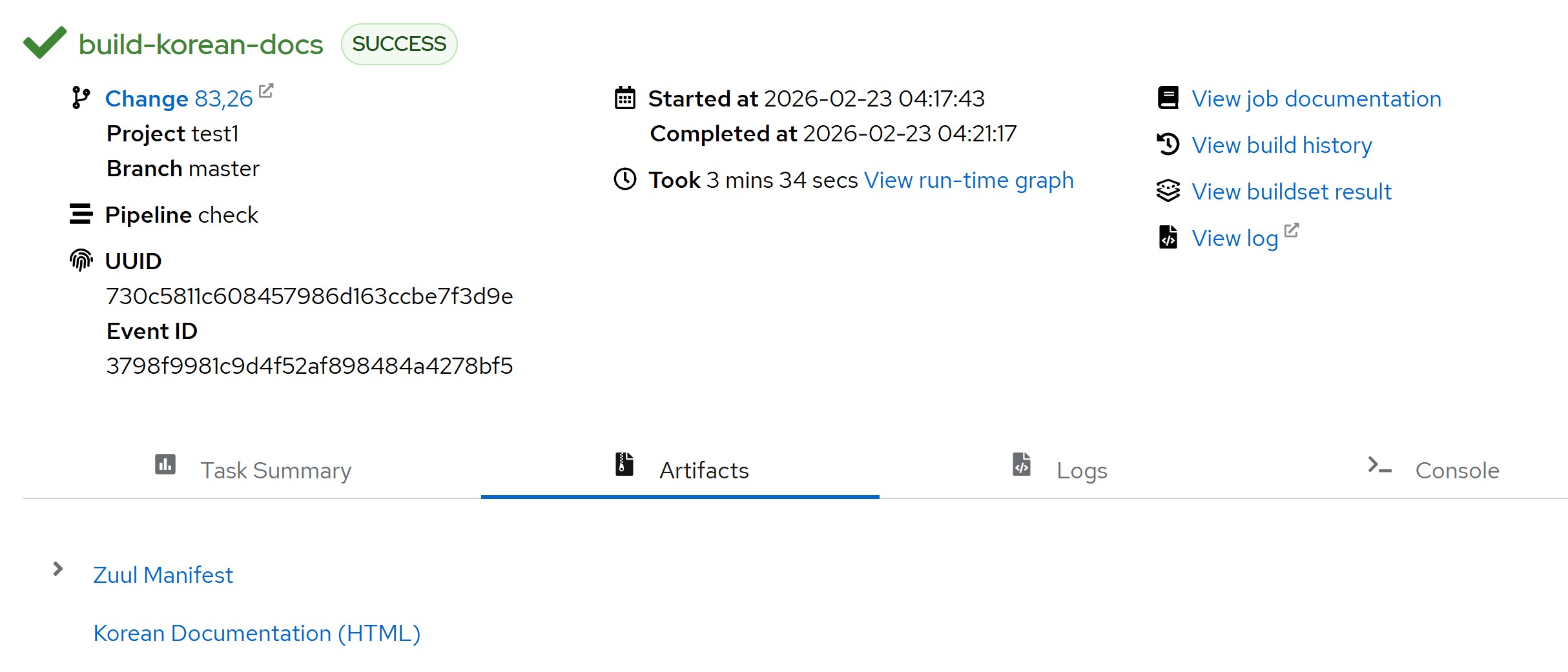

  • zuul_return
        zuul_return:
          data:
            zuul:
              artifacts:
                - name: "Korean Documentation (HTML)"
                  url: "html_docs/index.html"
zuul_return 모듈은 Zuul 환경에서 사용되는 전용 ansible 모듈입니다.
해당 모듈을 사용해서 Zuul 웹 대시보드의 artifacts에 빌드된 HTML파일을 연결합니다.
