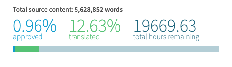

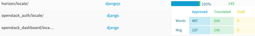

Document
Document의 경우 UI 를 통해 Words, Messages의 통계 지표를 확인할 수 있습니다.
UI에서 확인하는 Document 비율

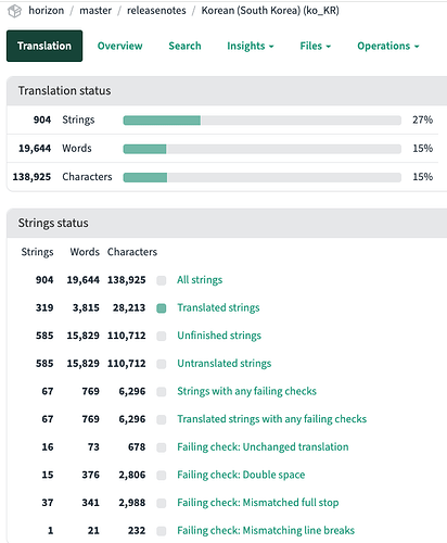

Weblate 통계 지표

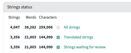

Weblate 에서는 크게 Strings, Words, Characters를 기준으로 통계 지표를 제공해줍니다.
  • Strings: 번역의 단위로, 하나의 String 단위로 작업을 수행하게 됩니다.
  • Words: 문자열 안에 포함된 단어의 수를 의미합니다.
  • Characters: 문자열 내 글자 수를 의미하며, 번역의 분량이나 길이를 파악하기 위해 사용됩니다.

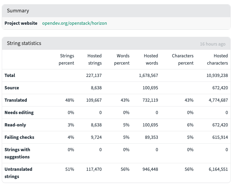

프로젝트
프로젝트 Overview를 통해 Strings, Words, Characters 지표를 확인할 수 있습니다.

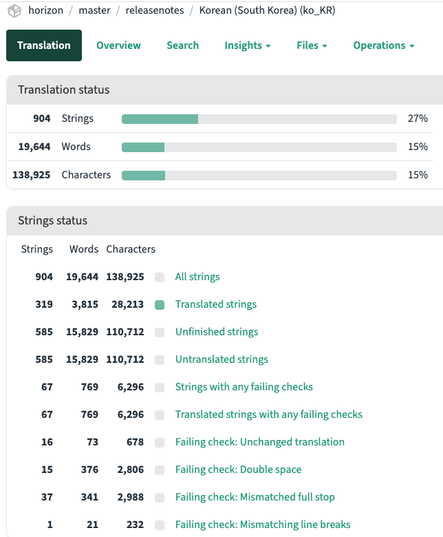

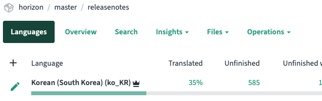

컴포넌트
기본적으로 컴포넌트 목록에서는 Strings의 통계 지표를 보여줍니다.
반면 Component에 접속해서 Translation Status를 확인하시면, 비율이 다른것을 확인할 수 있습니다. 이는 translated 이외에도 unfinished, failing check 등 다양한 지표가 복합적으로 적용된 것으로 보입니다. [1]

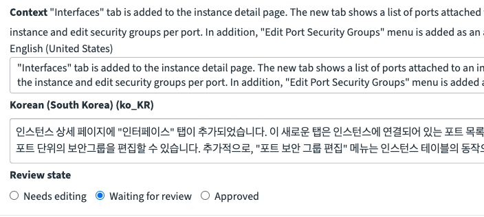

컴포넌트를 생성할때 번역 파일만 업로드하므로, 번역 여부만 파악할 수 있지 승인 여부는 알 수 없습니다.
리뷰 승인 마이그레이션 방안
리뷰 승인을 마이그레이션 하기 위해서는 메세지를 일리리 확인하는 작업이 필요합니다.
구체적으로는 Zanata에서 메세지 승인 여부를 전부 파싱한 후에 Weblate에 메세지를 검색해서 approved 상태로 변환해야 합니다.
