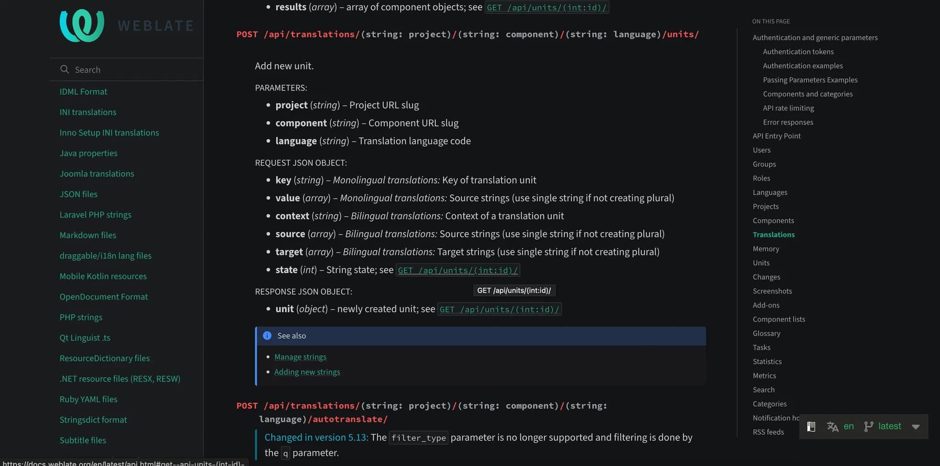

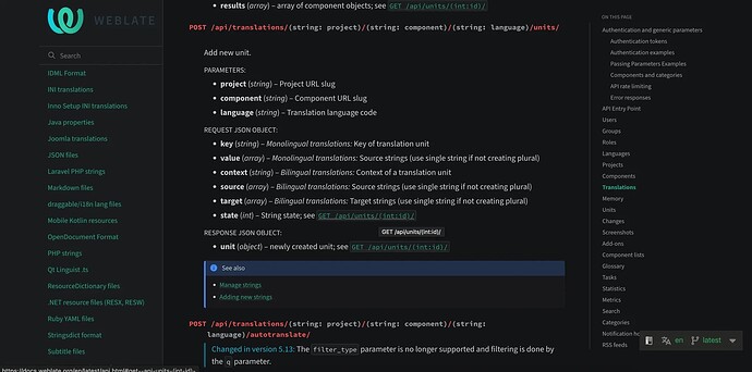

그렇다면 기존에 zanata에서는 zanata cli로 push 명령어로 해결했던 업데이트 문제를 어떻게 weblate에서 수행할까? 이 문제를 해결하기 위해 weblate API 문서를 찾아보았습니다.
처음 수행하였던 방식은 POST /api/translations API를 사용하는 방식입니다.
curl -X POST   -H "Authorization: Token "
		 -F "file=@/home/ubuntu/test/locale/messages.pot"
		 -F "method=source"   "<https://kgi.printf.kr/api/translations/openstack_zun_ui/django/en/file/>"
{"type":"validation_error","errors":[{"code":"invalid",
"detail":"type object 'PoMonoFormat' has no attribute 'get_msgmerge_args'"
,"attr":"file"}]
그러나 해당 방식을 사용하니 위와 같은 오류가 발생하였는데 해당 문제는 기존에는 po파일로 올라가 있었는데 지금 pot로 올려서 발생한 문제였습니다. 그렇기에 이걸 해결할려면 업데이트시에 po로 올려야하는데 사실 번역해야할 신규 string들을 올려야하기에 pot를 올리는 것이 적절합니다. 그렇기에 해당 api는 일단 접어 두었습니다.

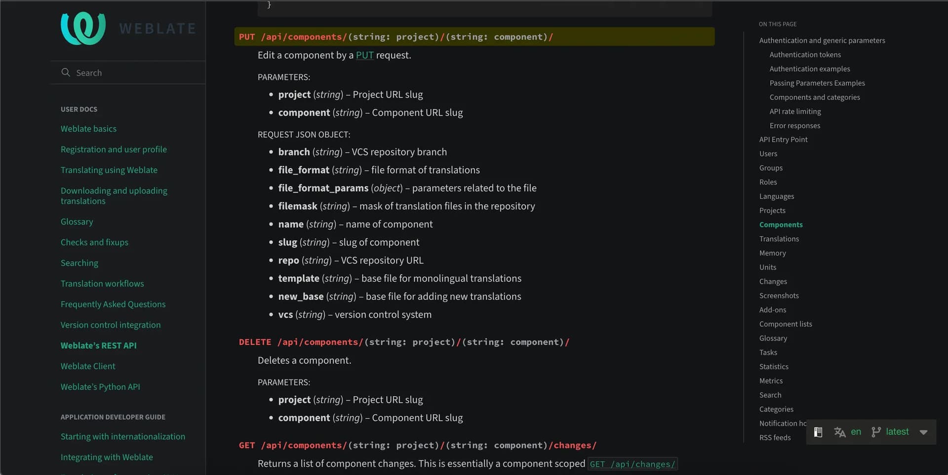

두 번째로 찾아본 것은 아래의 api입니다.
PUT /api/componets api를 사용하는 것인데 해당 api를 테스트하면서 찾은 것은 해당 api는 현재 components의 설정을 바꾸는 것입니다. 즉, pot 파일을 새로 올리는게 아니라 pot가 올라가 있는 base를 수정하는 것입니다. 즉, 만약 weblate의 기반이 되는 repo가 있고 거기에 신규 pot를 올렸으면 그 주소로 수정하는 것입니다. 하지만 현재 우리의 weblate 구조는 원격 repo를 사용하는 것이 아니라 local로 지정하여 사용하는 것이기에 해당 로직은 맞지 않습니다.
그래서 돌고 돌아 여러 방식을 찾다보니 해결책을 찾은 것은 다음과 같습니다.
		 -F "method=replace"   "<https://kgi.printf.kr/api/translations/openstack_zun_ui/django/en/file/>"
처음 사용했던 api를 사용하지만 method를 replace로 지정하는 것입니다. source의 경우 update이기에 기존 파일 형식이 같아야하지만 replace는 새로 덮어쓰는 것이기에 상관이 없습니다. 즉, 덮어쓰는 방식을 채택한 것입니다. 실제로 테스트를 진행했을 때 문제가 없는 것을 확인하였습니다.
