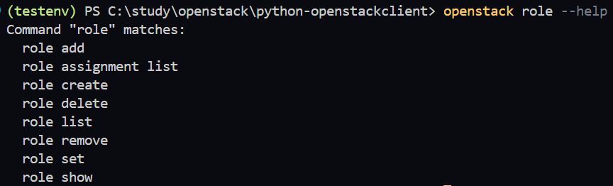

1) assignment list / list / show
  • assignment list의 경우 특정 사용자의 역할 목록을 확인하는 명령어이고, list는 전제 역할을 확인하는 명령어입니다. show의 경우 특정 역할의 구체적 사항을 확인할 수 있습니다. 아래는 명령어의 옵션들에 대한 부가적인 정보입니다.

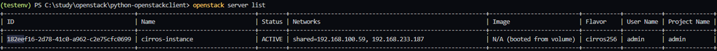

server list는 아래와 같이 한정된 값만 출력을 해주고 있습니다.
python-openstackclient의 server list Class를 수정하여 위 결과값에 project name , user name을 포함시켜서 출력되게 해주세요.

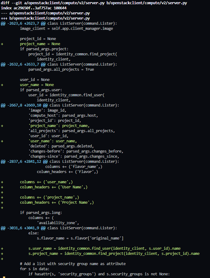

코드 변경한 점
user_name, project_name 컬럼을 추가하고, search_opts 기반으로 리스트 형식으로 형성된 data 목록을 반복문 돌며 identity_common을 통해 각 user와 project의 이름을 받아와 변수에 저장하였습니다. 아래 첨부사진은 git diff를 통해 코드의 변경사항을 확인한 것입니다.

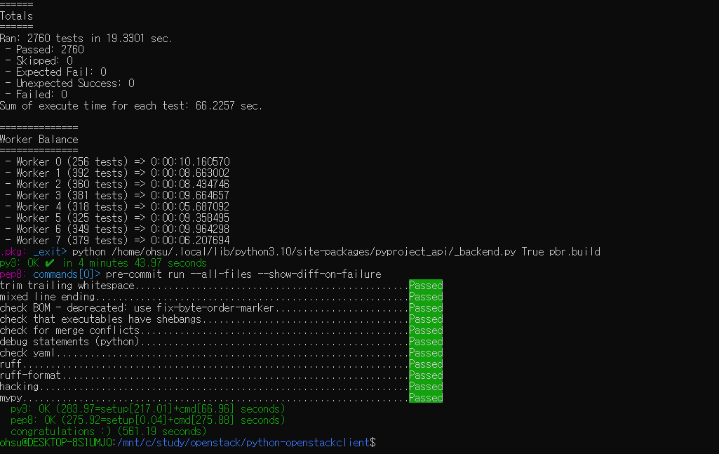

3주차 과제
2주차에 진행한 server list 확장 코드에서 tox를 통해 unit test를 실행시키면 Test Failed가 발생합니다.
openstackclient.tests.unit.compute 경로에 있는 server list에 대한 unit test를 수정하여 tox 실행시 모든 unit test에서 성공하도록 해주세요.
제출 내용 1: 수정된 unit test code (스크린샷 또는 실제 코드)
제출 내용 2: 아래의 예시와 같이 tox를 통해 모든 unit test 통과한 화면

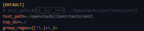

[문제]

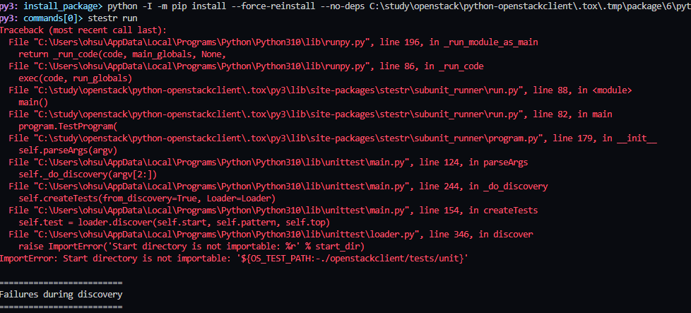

tox명령어를 실행했을때 아래와 같은 오류가 발생하였습니다. tox가 테스트를 실행할 때, 테스트 파일의 위치를 잘못 읽어오면서 발생한 문제로 stestr설정 파일은 셸이 아니므로, ${…}같은 변수 확장 문법을 해석하지 못해 발생했습니다.
따라서 변수 대신 실제 경로를 작성하여 수정했습니다.

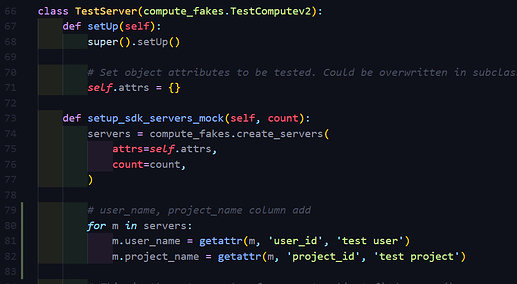

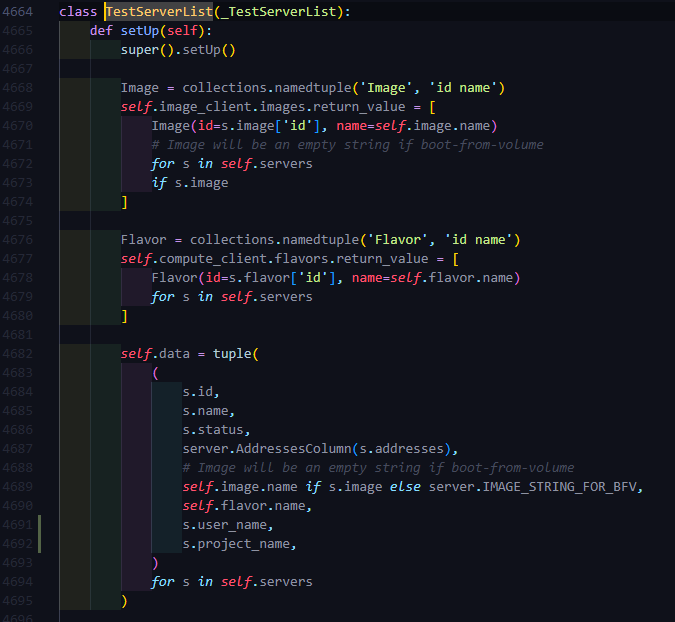

이후 본격적이 변경사항에 맞추어 테스트 코드를 수정했습니다.

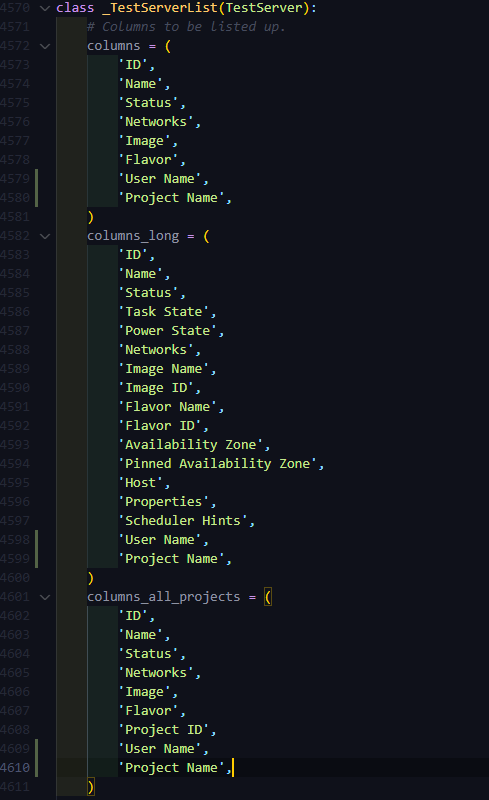

테스트의 기본 설정을 책임지는_TestServerList, TestServerListV273(실제 실행을 담당) 클래스에서 컬럼 목록에 추가하여 수정합니다.

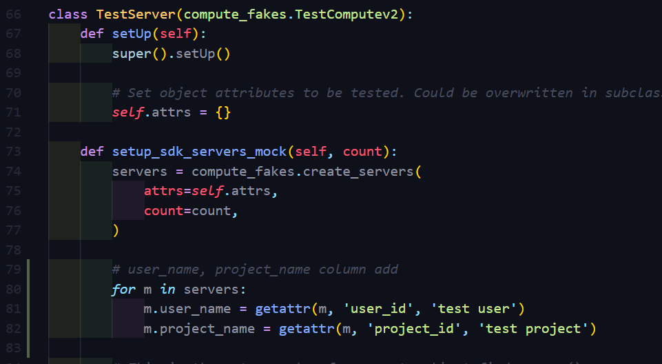

user_name, project_name이 추가될 수 있도록 초기 설정 TestServer클래스의 setup_sdk_servers_mock 메서드에 servers 목록을 돌며 컬럼을 초기화하는 작업을 추가해주었습니다.
TestServerList, TestServerListV273 클래스의 메서드들 self.data에 user_name, project_name 컬럼을 추가했습니다.이때, 순서를 잘 맞추어서 작성해야 합니다.
[결과]
