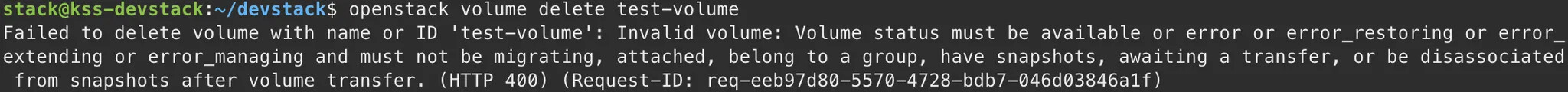

  • volume 에러 메시지를 생성하려고 사용중인 볼륨의 삭제를 시도했습니다.
    • 이렇게 에러가 발생한 것을 확인할 수 있지만,
    • openstack --os-volume-api-version 3.3 volume message list 해당 명령어로 확인할 수 없어서 다음 과제 진행시 함께 추가로 작성하도록 하겠습니다.
